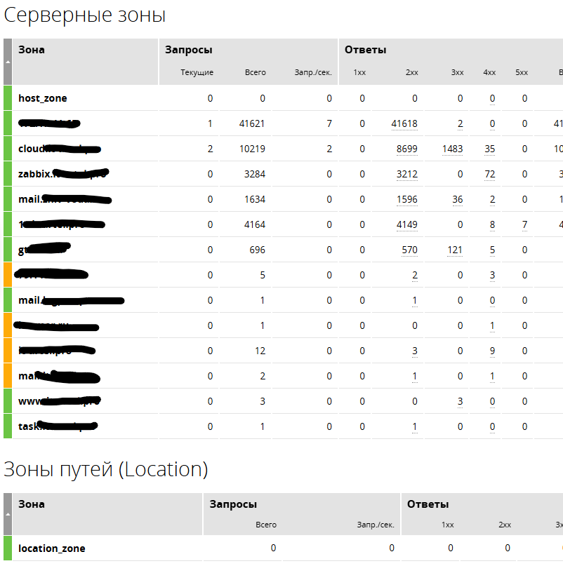

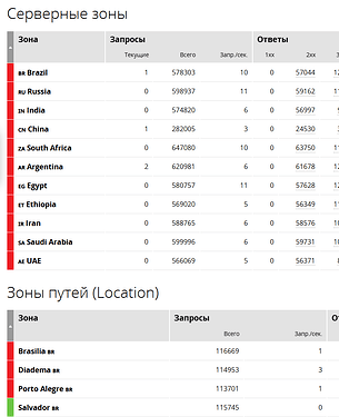

Добрый день, изучая документацию обнаружил панель console light, и на ващей пробной странице во вкладке http-зоны идёт распределние по странам
У меня angie работает как прокси сервер. И при базовой настройке console light вкладка http-зоны выглядит вот так

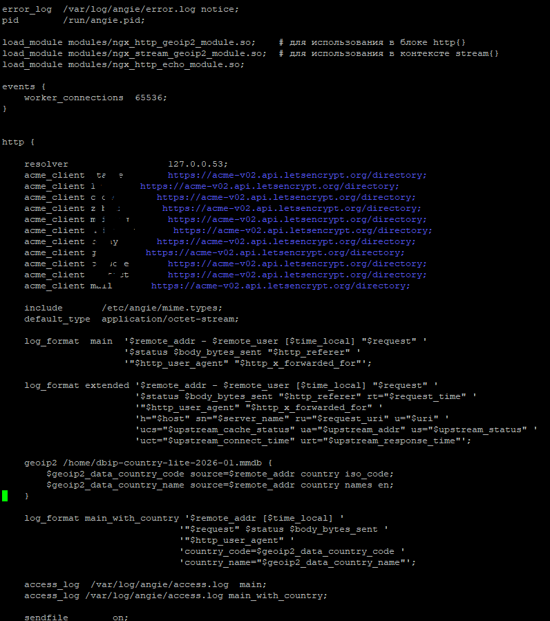

Получается за место указания стран из которых приходят соединения указаны просто мои виртуальные хосты. Geoip2 я подключил и в логах access.log указывается страна соединения.
Можете подсказать где и что нужно изменить что бы выводилось откуда идёт соединение
Конфигруация основного angie файла:
Здравствуйте.

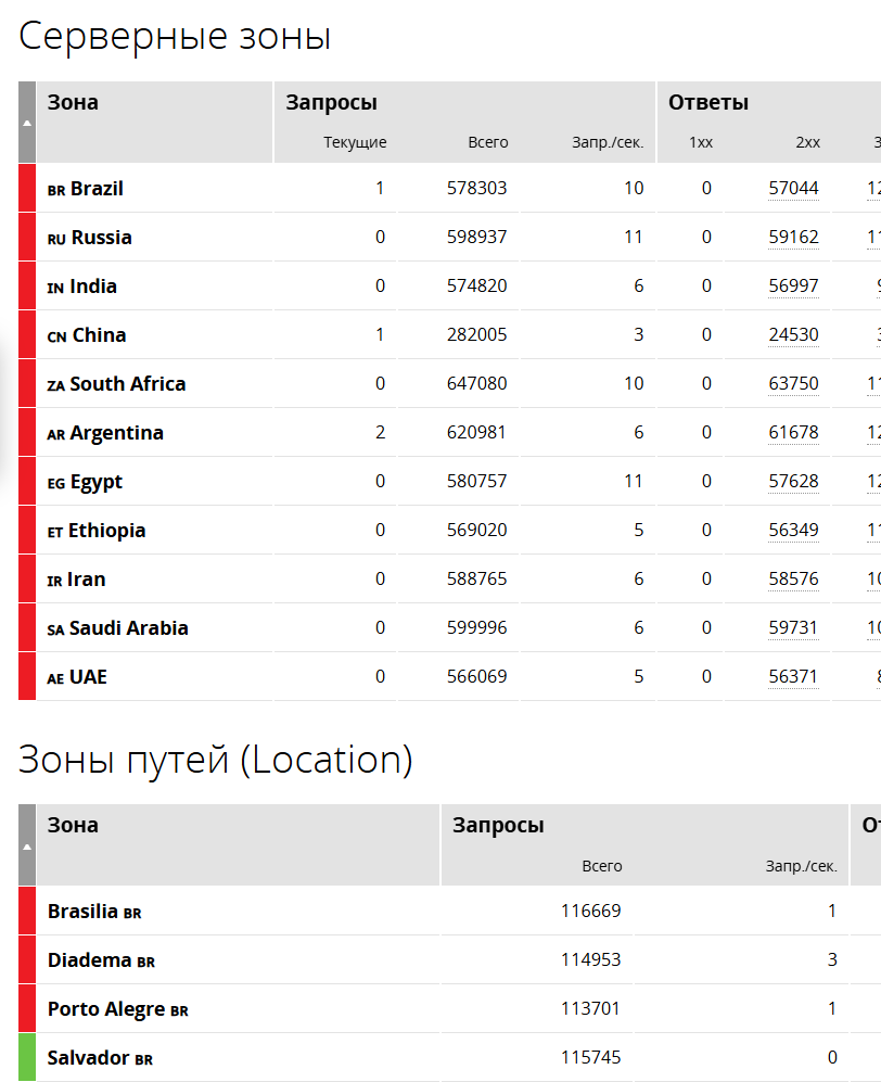

У нас это сделано через добавление юникод символов в имена зон, например:
status_zone "🇷🇺 Russia";
Так если я впишу это в настройки моему виртуальному хосту то за место его имени теперь пишется ru Russia в панели.

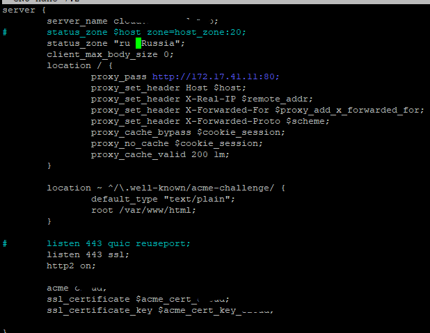

вот так я строчку внёс
Нет, консоль выдает данные с генератора нагрузки, который крутится в одном докере.
Скопируйте символ из моего сообщения выше - флаг вместо ru.
Ну у меня нет генератора нагрузки, и никогда с ним не работал.
Исправил внёс символ как в вашем сообщении но осталось то тоже самое что в панели я просто изменил имя зоны, а показывает оно также все запросы к этому виртуальному хосту. Оно никак не учитывает регион откуда пришло соединение
И у нас не учитывает ) Всё это (и клиенты, и бэкенды) живет в одном докер контейнере. В именах зон добавлены символы - флаги.
Что касается России, символ флага тут - это просто юникод символы:

А как тогда можно выводить информацию по статистике с какой страны подключаются к ресурсам или данного функционала нет?
В директиве status_zone можно использовать переменные. В частности, полученные из geoip-модуля.
Также можно настроить любые собственные метрики: Metric — Angie Software но Console Light пока не умеет их отображать.

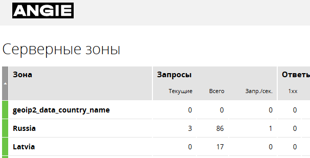

Спасибо за помощь я прописал строчку в конфиге и теперь у меня отображается по странам
Но получается он берёт кроме данных из geoip ещё вот эти данные zone=geoip2_data_country_name:20, если я убираю данную запись то летит ошибка что не правильный конфиг.
Так и должно быть. В документации об этом написано: “Если новые значения ключа превышают этот лимит, они объединяются в группу zone”.
Туда будут считаться все запросы, которые не поместились в зону.
То есть убрать что бы не писалось в панели geoip2_data_country_name не получится
Можно переименовать в “Other”, если очень не нравится заданное имя.
