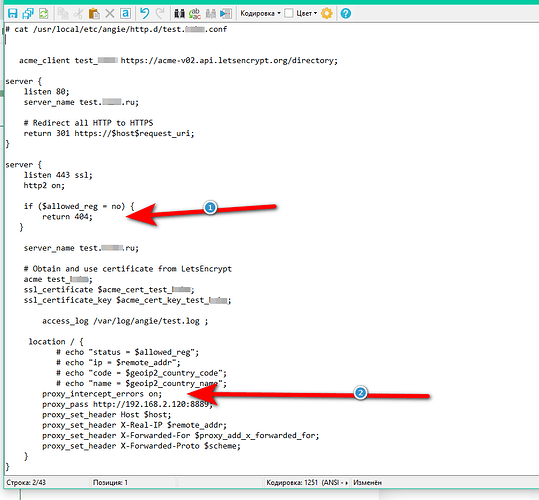

Теперь хочу включить кастомизированную страницу с кодом 404 (это пока выбрал для пробы).
В конфиге прописал return 404 (стрелка 1)
в defolt.conf раскоментировал 404 и добавил файл 404.html (сам файл тупо копия 50*.html и переименован, так я на 100% уверен что он отобразится, на данном этапе это и надо. Редактировать уже после буду, когда убеждусь что он отображается).

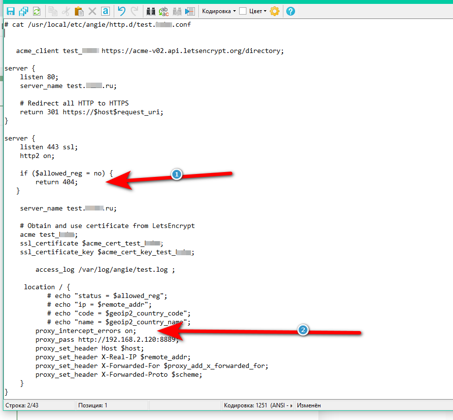

Но она не отображается. Еще немного погуглив, раскопал про дерективу proxy_intercept_errors (стрелка 2). Но и это не помогло, все равно отображается стандартное 404 not found
Summary
что-то делаю не так.
И в мурзилке по поводу кастомизации error_page ничего не нашел.
Как правильно сделать кастомизированные страницы ошибок ?
P.s пока сделал так
return 301 "https://www.youtube.com/watch?v=qn9FkoqYgI4" )))
