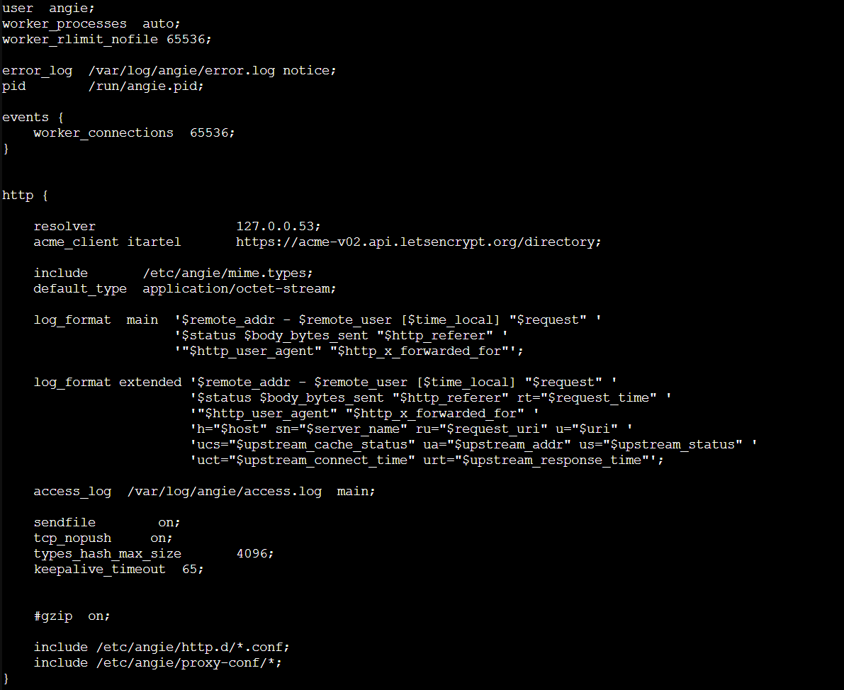

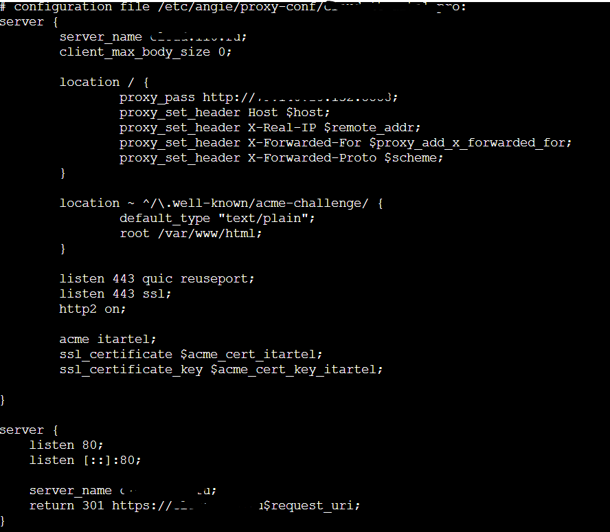

Вот вывод команды, это два конфига которые я менял/добавлял сам

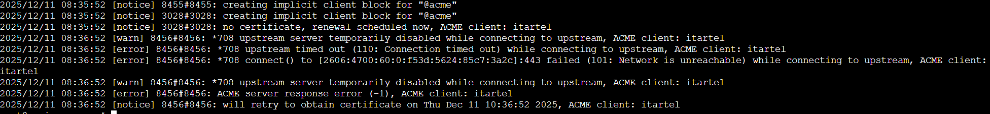

Спасибо, конфиг выглядит рабочим. Причину, по которой angie не смог получить сертификат, можно поискать в логе:
sudo grep -i acme /var/log/angie/error.log
Вторая строка - причина. Не резолвится адрес
Ту ошибку исправил оказывается у меня днс не работал на виртуальном микротике
но теперь появилась новая ошибка
Он как будто не может установить соединение, или может я что то не открыл
Так добавление кроме того что пробросил данные порты установил с какого интерфейса пробрасывать нужно, после этого оно заработало
Благодаря вам смог понять что проблема не в конфиге,
